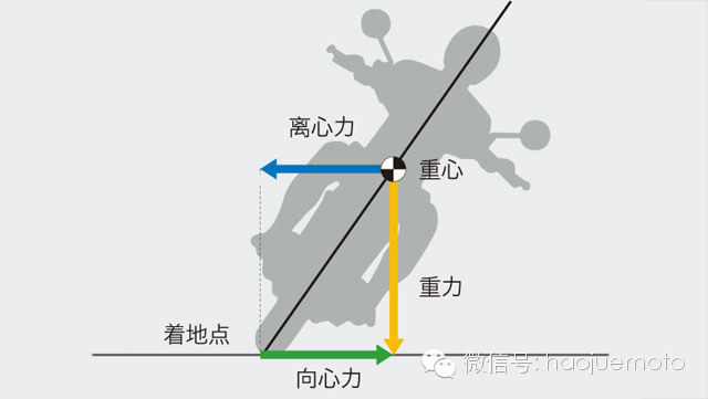

4、在弯道前减速

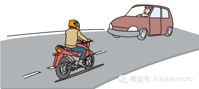

(1)降低到安全车速以确保您的摩托车不至于冲出车道或者打滑,尤其是在视野盲区更应减速。
(2)注意对面车道的汽车或摩托车。对面车道的汽车或摩托车,可能跨过中心线进入您的车道,在行驶中,要提前观察和发现任何不正常的情况。
*离心力的3要素:
(1)与车的重量成正比。
(2)与车的速度的2次方成正比。
(3)与转弯半径成反比。
这3个要素中,“车的重量”和“转弯半径”是无法改变的,能控制的只有“速度”。GW250比常用摩托车更重,因此,要安全通过弯道,在转弯前务必要降低到安全车速。

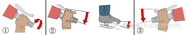

二、如何使用制动:摩托车有前制动和后制动,回油门时发动机也能提供额外的制动。
1、回油门会使发动机产生制动力。但如果通过快速降档利用发动机制动,可能导致后轮打滑或者发动机损坏。(见图①)
2、同时使用前后制动。间歇地制动以提醒后面的驾驶员和骑车者。如果实施紧急制动,车轮可能抱死,将导致打滑或摔倒。(见图②)
3、前后制动的分配。
不同的速度下进行制动,前后轮的制动力应进行合理的分配,以达到最佳的制动效果:
40km/h:前后制动力比例5:5;
60km/h:前后制动力比例7:3;
100km/h:前后制动力比例8:2到9:1。
4、在车辆即将停止前切断离合器,以防发动机熄火。(见图③)

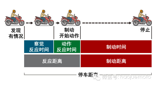

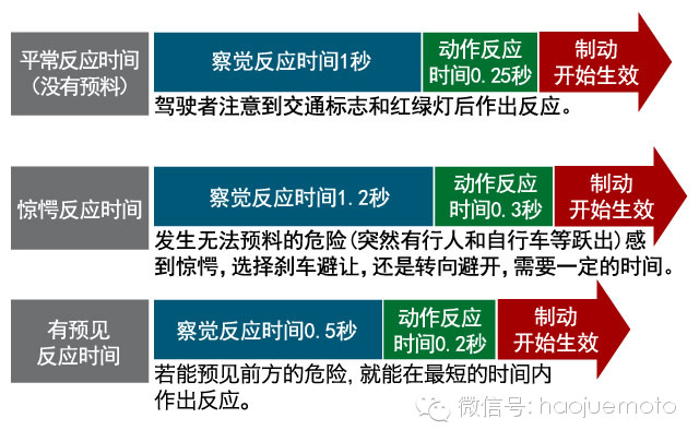

反应时间和反应距离
反应时间是指从获得信息,经过判断分析到制动开始起作用所需的时间。包括察觉反应时间和动作反应时间。在这段时间内,摩托车行驶的距离,称为反应距离。
停车距离
停车距离是指反应距离加上制动距离。制动距离的变化,很大程度上依赖于路面的状况、天气和速度。因此,当您想停车时,牢记需要足够的距离。

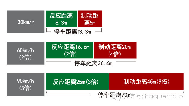

不同车速的停车距离
上述停车距离是在干的沥青路面行驶时的情况下的最短停车距离,在雨雪、沙土等易滑的路面或使用已磨损了的轮胎时,制动距离会变得更长。因此,要仔细观察路面的状况和交通环境,充分保持车辆之间的距离,确保有足够的停车距离。

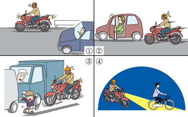

三、专心驾驶并要有预见性
要想享受安全驾驶,观察周围的交通环境是很重要的。
1、当您准备起步时,使用转向灯发出信号并在确认了您周围和身后的情况后,再小心地起步。
2、在行驶中,要看着您的前方并避免“只看旁边” 、“精力不集中”或者“看
错信号”。
3、车辆或行人可能从其他车后或建筑物后冲出来。所以行驶中要时刻警惕。
4、与白天相比,夜间的周围环境可视性较差。务必小心驾驶,认真观察路面的状况、障碍物、停放的车辆、自行车或行人。
